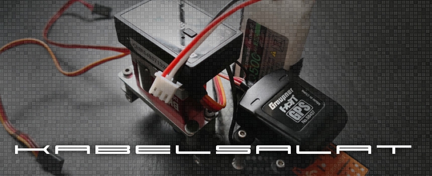

Die Situation mit der BEC Stromversorgung gefiel mir schon lange nicht und auch die Verkabelung am Heli war hässlich und suboptimal, hier musste dringend was getan werden. Die Winterzeit ist dafür perfekt! Viel Arbeit steht an und die Saison beginnt demnächst also ran an die Kabel....

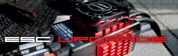

Nachdem der Heli mit der Zeit doch immer schwerer wurde und die Leichtfüßigkeit schleichend dahin schwindete, machte ich mir in Letzter Zeit Gedanken wo man hier wieder an Gewicht einsparen kann ohne auf Leistung und Stabilität zu verzichten. Ein kritischer Moment vor einigen Tagen rüttelte mich wieder auf als der YGE 160 HVK Regler plötzlich abregelte weil ich ohne Telemetriedaten vom Antriebsakku fliegen musste und die Zeit vom Timer noch nicht ganz abgelaufen ist...

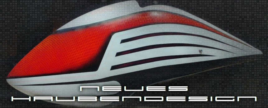

Schon eine ganze Weile nervte mich die Lageerkennung bei Wetter ohne direktem Sonnenlicht. Es genügt schon eine kleine Wolke die sich vor die Sonne schiebt um den Heli in einen schwarzen Strich am Himmel zu verwandeln. Das ist natürlich sehr problematisch wenn man nicht sieht wie der Heli in der Luft "steht". Die schwarze Grundfarbe mit rotem Fenster macht das in dem Fall ganz schlecht. Bei direkter Sonne sieht die Sache hingegen sehr gut aus aber wann ist denn schon so ein super Wetter? Aus diesem Grund grübelte ich über ein neues Haubendesign mit helleren Farben und besseren Kontrasten...

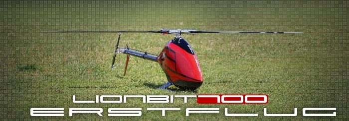

Der Erstflug war schon ein großer Erfolg der mich erst einmal stolz gemacht hat weil der Heli einfach flog. Ein Heli ist aber eine komplexe Maschine die in jedem Detail perfekt funktionieren muss. Hier steckte eine ganze Menge Zeit in der Entwicklungsphase aber man kann nicht alles vorher sehen...
- Details

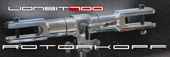

Ein sehr aufwändiger Posten ist nun endlich fertig gestellt. Der Hauptrotorkopf wird ein markantes Detail am Heli sein denn er ist ganz schön wuchtig geworden, bietet aber dafür eine Stabilität die ein heutiger Heli einfach braucht. Er soll auch mal einen Crash ohne Schäden überstehen und dafür spendierte ich ihm etwas mehr Material an den richtigen Stellen. Auch das Material selbst ist eine Klasse für sich...

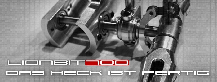

Es geht weiter voran, wenn auch nur in kleinen Schritten. Das Heckrohr kam vor 2 Wochen bei mir an und dieses dicke Ding sieht in echt noch wuchtiger aus als gedacht! Die Heckeinheit wird ein Hybrid aus Eigenbau-Teilen und Zukaufteilen. Die Heckrotorwelle, Nabe und Blatthalter haben sich im kleinen LionBit465 schon sehr positiv bemerkbar gemacht, das Konzept mit der gedämpften Blattlagerwelle am Heck finde ich sehr gelungen und so soll es am 700er auch weiter gehen. Nur mit besserer Anlenkung...

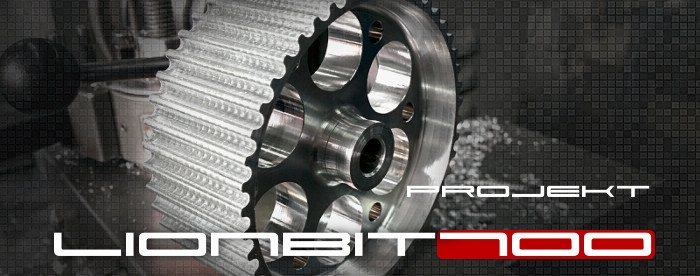

Die ersten Späne sind bereits geflogen, auch wenn es nur die ersten Zahnriemenräder waren. Ich brauchte die endgültigen Maße dieser sehr wichtigen Teile um die das Chassis und alles andere herum konstruiert werden muss. Auch die Anordnung der Servos ist sehr wichtig und muss genau bestimmt werden. Mir wurde eins klar, dieses mal führt kein Weg mehr an CAD vorbei und ich habe damit noch nie zu tun gehabt...

Jetzt geht es los. Das Projekt LionBit700 wird in die Tat umgesetzt und es fliegen zumindest die Späne. Wie beim letzten Projekt bestellte ich zuerst alle Getriebeteile, in diesem Fall Zahnriemenräder. Das gesamte Getriebe wird Zahnradfrei bleiben, ich setze diesmal ausschließlich auf Zahnriemen um ein superleises Laufgeräusch zu realisieren. Anders gesagt... Es wird ein Vollriemen-Heli. Das einzige was man hören wird ist das pfeifen des Motors und das schlagen der Blätter. Das hoffe ich zumindest...
